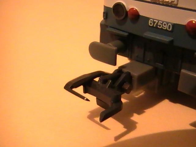

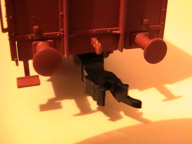

Actuellement j'envisage de monter des attelages court sur les wagons (Je roule en HO) .
Pour l'instant ceux a élongation et ensuite modifier les vieux en instalant le systeme a élongation.
Je ne sais pas quoi choisir entre ces deux attelages :
-Fleischmann "Profi" 386515
-Roco "Goldorak" 40350
J'ai trouver les deux au même prix donc ce n'est pas ça le facteur déterminant.
Le fleschmann est plus discret et plus court que le Roco.
Le Roco est très visible mais ne décroche jamais . Par contre il laisse un espace entre les tampons.
Il faut que je prenne en compte que mon réseaux n'est pas plat et que les wagons ont des amplitude haut/bas.
Là j'ai peur que le fleschman ne décroche alors que le roco a une broche qui passe au dessus et une autre en dessous ce qui a pour but de bloquer un éventuel mouvement haut/bas de l'attelage.
Vous utiliser quoi vous ?

Je suis un fan des kadee.
Mais ensuite, je préfère de loin les "Profi" de Fleischmann au Rocco. Ils font beaucoup plus vrais, il ressemblent bien aux schaffenberg dont ils sont inspirés. De plus, ils sont d'un fonctionnement parfait. Pour moi, aucun doute quant au choix

Oui les kadee sont super, j'en ai sur mes wagon et loco US .333 a écrit:Je suis un fan des kadee.
Mais ils ne sont pas rigide et c'est ce qu'il faut pour le système à élongation .
Tu n'aurais pas des photos de tes "profi" en détails et surtout deux wagons accroché ?
Une fois assemblé, il peut y avoir une translation haut/bas entre les deux morceaux ?
Sur mon reseaux il peut y en avoir et donc je craint les décrochages

Ha, comment ce fait-il que tes Kadee ne soient pas rigides ?
Les miens sont 100% métallique, donc bien rigides.
Je n'ai pas de photos avec mes Profi en HO. Je les ai remplacé tous par des Kadee. Il m'en reste en N, mais les proportions ne sont pas les mêmes.
Pour le décrochage (des Profi en HO) par le haut et par le bas, il y a de la marge. Je n'ai jamais eu de souci de ce genre. Cela à bien fonctionné longtemps. En plus, ils sont très doux à l'accrochage. Lorsque tu attelle un petit wagon de marchandise en reculant avec une loco, le wagon ne bouge même pas. C'est même un peu mieux que les Kadee en courbe pour ce genre de manoeuvre.
