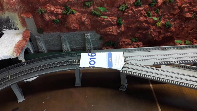

Salut tout le monde, suite des travaux....
On repasse du côté droit du réseau Razz
Mise en peinture façon Esterel et préparation du terrain pour la villa et sa piscine.
(Démonté). Réseau NOSTALGIE JOUEF de BB15030. - Page 3 Resa1236
(Démonté). Réseau NOSTALGIE JOUEF de BB15030. - Page 3 Resa1237
(Démonté). Réseau NOSTALGIE JOUEF de BB15030. - Page 3 Resa1238
Je vais devoir aggrandir le terrain  Rolling Eyes
(Démonté). Réseau NOSTALGIE JOUEF de BB15030. - Page 3 Resa1239
Puis fabrication d'une trappe de visite qui sera sur le côté. Elle sera construite avec une ancienne étagère pour le Z.
(Démonté). Réseau NOSTALGIE JOUEF de BB15030. - Page 3 Resa1326
Assemblage à la super glue,
(Démonté). Réseau NOSTALGIE JOUEF de BB15030. - Page 3 Resa1327
Mise en place,
(Démonté). Réseau NOSTALGIE JOUEF de BB15030. - Page 3 Resa1328
J'ai aussi commencé à faire le décor à partir de la trappe de visite,
(Démonté). Réseau NOSTALGIE JOUEF de BB15030. - Page 3 Resa1331
(Démonté). Réseau NOSTALGIE JOUEF de BB15030. - Page 3 Resa1329
J'ai aussi bossé sur le passage supérieur, il y a l'aiguillage qui est en hauteur pour avoir l'accés à la rotonde,
(Démonté). Réseau NOSTALGIE JOUEF de BB15030. - Page 3 Resa1332
(Démonté). Réseau NOSTALGIE JOUEF de BB15030. - Page 3 Resa1333
(Démonté). Réseau NOSTALGIE JOUEF de BB15030. - Page 3 Resa1334
Conception du socle en carton,
(Démonté). Réseau NOSTALGIE JOUEF de BB15030. - Page 3 Resa1335
Après mise en peinture je colle celui ci sous l'aiguillage, j'ai aussi coupé l'intérieur des courbes du passage supérieur pour permettre aux longues voitures JOUEF puissent passer sans frotter la rambarde.
(Démonté). Réseau NOSTALGIE JOUEF de BB15030. - Page 3 Resa1336
Suite,
Pose d'un talus sur la rampe,
(Démonté). Réseau NOSTALGIE JOUEF de BB15030. - Page 3 Resa1424
(Démonté). Réseau NOSTALGIE JOUEF de BB15030. - Page 3 Resa1425
N'ayant pas réussi à ripper le passage supérieur pour donner de la pente à la paroie (qui aurait du être un talus cela dit en passant). J'ai décidé d'en faire un talus,
(Démonté). Réseau NOSTALGIE JOUEF de BB15030. - Page 3 Resa1426
(Démonté). Réseau NOSTALGIE JOUEF de BB15030. - Page 3 Resa1427
Notez l'intégration d'un demi tunnel JOUEF dans le décor, il était fissuré alors je l'ai coupé en deux pour avoir les 2 entrées.
(Démonté). Réseau NOSTALGIE JOUEF de BB15030. - Page 3 Resa1428
Voila pour le moment, à très vite pour la suite Very Happy

La suite..............
A cet endroit il va falloir accéder sous le tunnel pour diverses raisons. Je n'ai pas le bras assez long pour y accéder par le côté, voir plus haut. Alors hop un tunnel en courbe amovible par le devant  Razz  Il sera construit avec du carton, du polistyrène, du papier WC imbibé de mélange de 50% de colle à bois, 50% eau et de quelques gouttes de liquide vaiselle tout cela appliqué au pinceau.
(Démonté). Réseau NOSTALGIE JOUEF de BB15030. - Page 3 Resa1429
(Démonté). Réseau NOSTALGIE JOUEF de BB15030. - Page 3 Resa1430
(Démonté). Réseau NOSTALGIE JOUEF de BB15030. - Page 3 Resa1431
(Démonté). Réseau NOSTALGIE JOUEF de BB15030. - Page 3 Resa1432
(Démonté). Réseau NOSTALGIE JOUEF de BB15030. - Page 3 Resa1433
Une fois sec,
(Démonté). Réseau NOSTALGIE JOUEF de BB15030. - Page 3 Resa1518
Sur la paroi de droite j'ai terminé avec du papier WC, je procèderai pareil pour le tunnel.
(Démonté). Réseau NOSTALGIE JOUEF de BB15030. - Page 3 Resa1519
(Démonté). Réseau NOSTALGIE JOUEF de BB15030. - Page 3 Resa1520
Voila pour l'instant sur les travaux du tunnel.
(Démonté). Réseau NOSTALGIE JOUEF de BB15030. - Page 3 Resa1521[/
Vue sur l'ensemble.
(Démonté). Réseau NOSTALGIE JOUEF de BB15030. - Page 3 Resa1527
Patinage de la paroi,
(Démonté). Réseau NOSTALGIE JOUEF de BB15030. - Page 3 Resa1523
(Démonté). Réseau NOSTALGIE JOUEF de BB15030. - Page 3 Resa1524
(Démonté). Réseau NOSTALGIE JOUEF de BB15030. - Page 3 Resa1525
Voila pour le moment Very Happy

Maniwaki a écrit,
Le fond de décor est super sympa. Comment as-tu fait ?
Salut,
Alors d'abord j'ai peints en bleu le ciel ,puis en gris en délimitant la montagnes,
(Démonté). Réseau NOSTALGIE JOUEF de BB15030. - Page 3 Resa5817
Puis avec un piceau rond les arbres avec de l'orange, du beige et du vert pour simuler les arbres.
(Démonté). Réseau NOSTALGIE JOUEF de BB15030. - Page 3 Resa6119
(Démonté). Réseau NOSTALGIE JOUEF de BB15030. - Page 3 Resa7916
Voilà, ce n'est pas trop difficile à mettre en oeuvre Wink

Message  BB15030 le Dim 13 Sep 2020 - 9:44
Salut à tous,
Voila j'ai commencé le démontage, reste le plus gros, la montagne What a Face
(Démonté). Réseau NOSTALGIE JOUEF de BB15030. - Page 3 Resa1719
(Démonté). Réseau NOSTALGIE JOUEF de BB15030. - Page 3 Resa1718
(Démonté). Réseau NOSTALGIE JOUEF de BB15030. - Page 3 Resa1717
Je vous tiendrai au jus pour la suite.
