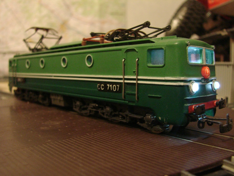

Voici une autres de mes mémères qui m'a beaucoup plus.
Malgré sa technologie d'avant guerre c'est une bonne machine acheter en Octobre 2006 sur ebay pour 25,50€

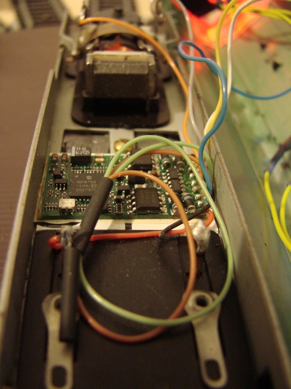

Je lui ai monter un décodeur Zimo MX64 avec asservissement sur FCEM.
J'ai aussi monter l'éclairage.
Les boudins des fausses roues centrales on été meulés pour passer les aiguillages.
Une mauvaise conception fesait dérailler ou faire des court circuit.

Tiens, c'est marrant d'avoir un fabricant qui met de fausses roues...
Tout cela pour économiser un engrenage ?

Meme pas. Car il aurais pu monter des essieux libres.
Je ne connais pas la raison bizarre de cette solution.
De plus les boudins des roues centraux venait toucher n'importe quoi ce trouvant entre les rails (Aiguillage, passage a niveau, pont tournant ... )
il y a surement une raison, mais laquelle ? Razz

Ha.... La CC des records de vitesse... Que du bonheur ça.
Si je me souviens bien, les faux essieux ont deux raisons à leur présence. La première était pour des facilités d'inscriptions dans les courbes à très faibles rayons. La seconde était que pour motoriser un essieu, ayant un débattement longitudinal très important par rapport à son axe, cela coûte cher pour avoir une technique fiable et parfaite.
Les essieux libres fonctionnent bien jusqu'à une certaine limite de rayon. Avec ce principe, on peut aller encore plus loin.

une chose que je n'avais pas remarqué
le coup du faux essieu moteur
et toutes les CC Jouef sont sur le même créneau ?

Apparemment, d'après mes recherches, toutes les CC de cette époque avait ce troisième essieu fictif.
Ca a changer en meme temps que leur type de motorisation.

 Je confirme pour CC40101 et CC70002
