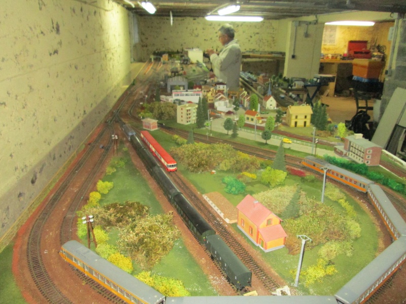

Il s'agit d'un réseau double voie avec 2 raquettes et une bifurcation avec ligne à voie unique.
Le thème est Caen Cherbourg avec comme gare principale Lison et son dépôt (fictif par rapport à la réalité).
A Lison, part la ligne vers Coutances qui sera prolongée aussi dans le futur avec boucle de retournement.
Le réseau en sous-sol est étendu sur 10 m de long et 3 m de large. Il est actuellement en cours de prolongement sur 6.5 * 3m. Je présenterai ultérieurement l'extension.
C'est du tout diesel. Commande analogique gérée par 4 transfos et 2 télécommandes. Je passe progressivement aux synoptiques pour la gestion des aiguilles et des cantons. De multiples possibilités de trafic et manoeuvre.

Oui la 72000 est une intruse. Mais il y en a qui ont circulé en transit pour des trains de pèlerins sur la ligne Caen Rennes. Celle-ci est (était) interdite aux 67400 (300) .
J'ai cette machine depuis peu, elle manquait à ma collection. Je les avaient connu dans ma jeunesse sur Le Mans Nantes et pris gamin le Maine Océan Paris Nantes en 3h en diesel sur la totalité du parcours. 1 fois le Jules Verne avec le grand père.
Les BV sont en plâtre synthétique. Ils ont remplacé les gares en plastique.
Pour les cantons, c'est une habitude. J'arrive à faire rouler 3 rames de 6 voitures simultanément. Il faut être vif d'esprit... J'attends l'extension pour faire joujou avec des pas d'IPCS.
Je ne suis pas puriste en déco, le but étant avant tout que le réseau roule dans un décor acceptable.
J'aime bien les UM compris de caravelles. Comme en vrai à l'époque où elles sillonnaient la Normandie.
Selon les saisons je change le matériel pour changer d'époque. Actuellement ce sont les corails. Dans 3 mois les vertes (USI UIC OCEM et DEV) vont revenir et les corails vont être remisées.

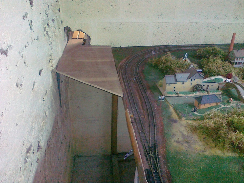

Message  T2073 le Lun 31 Oct - 19:41
Bonsoir
Basculement effectué ce week-end.
Les cantons et alimentations sont opérationnelles.
Reste à faire avant circulations régulières :
Bordures anti-chute + plateau au niveau du raccordement.
Raccordement des aiguilles sur l'ancien poste de commande.
Portail du tunnel dans la cloison.
Pose du ballast et du flocage.
Déco sur les murs attenants.
Dépose partielle de l'ancien module dont la planche est pourrie à cause de l'humidité.

Message  T2073 le Mar 1 Nov - 11:47
Bonjour
Le raccordement est provisoire si on peut dire.
Je vais préparer un autre module en remplacement de la planche abîmée. Il y aura à nouveau un basculement. On verra ça une fois l'extension finalisée. Ah cette humidité dans les sous-sols de campagne.
Suite aux problèmes rencontrés :
Pose d'une VMC avec 3 grilles d'entrée d'air de 100 cm2. Arrêt de la VMC en dessous de 10°C ambiant.
Contreplaqué traité extérieur, peint avec de la peinture bois extérieure. (le noir sur l'extension).
Mise en place d'un radiateur électrique de chantier avec commande hygrométrique et thermostatique.
Depuis plus de moisissure. Mais les planches attaquées sont bonnes à refaire.
