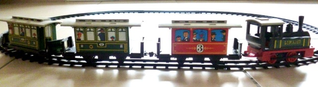

TRAIN ANKER " VULKAN"
Message  ROULAPLA le Sam 16 Jan - 11:48
Petit train mécanique voie "S" plastique et métal lithographié de marque ANKER.
Fabriqué en République Démocratique Allemande ( DDR - Allemagne de l' EST) dans les années '70.
Plein de charme rétro...
Obligé de craquer !
Il est facile de le transformer pour rouler sur voie "0", j' ai déjà fait cette opération sur un tramway de la même marque.

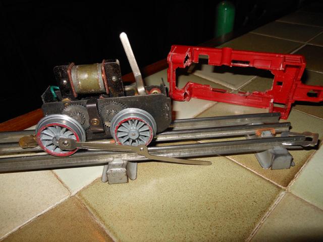

Message  ROULAPLA le Sam 30 Jan - 12:40
Bon j' ai fini la transformation du train Mécanique VULCAN pour le faire rouler en électrique sur voie "0".
Il faut d' abord récupérer un moteur de BB 8051 Hornby et le débarrasser de ses deux bogies articulés ainsi que de son pont supérieur servant à tenir la caisse de la BB.
Se servir sur une loco Hachette pour piquer les roues à bielles et la boite avant de guidage des bielles.
Le diamètre des essieux chinois est inférieur à celui des Hornby d' origine, donc agrandir un poil les trous d' axes sur les roues Hachette.
Retravailler le châssis de la loco pour que le moteur Hornby se positionne parfaitement.
Avec le moteur d' origine Anker...
Pour dégrossir le travail j' ai utilisé la carcasse du moteur Hachette mécanique, les cotes sont à peu près identiques sauf les accessoires électriques qui dépassent et à parfaire ensuite.
Avec le moteur Hornby.
Il y a plein de réglages à faire mais ça finit par être parfait...
