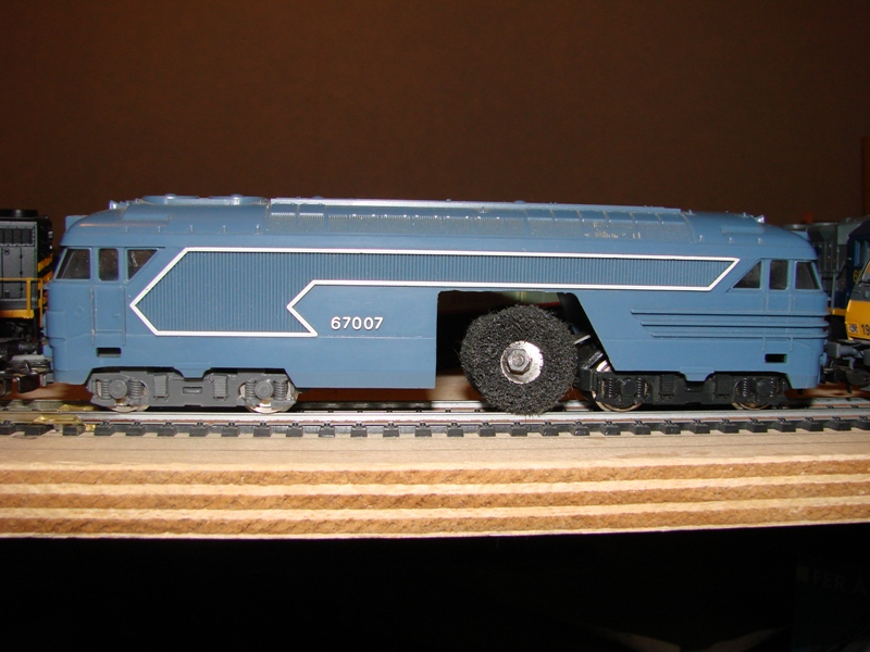

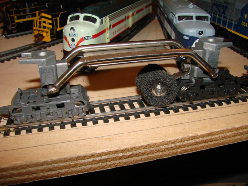

Des brosses pour Dremel :
Un chaissis avec deux boggie Fobbi dé-motorisé d'ont un reçois les brosses.

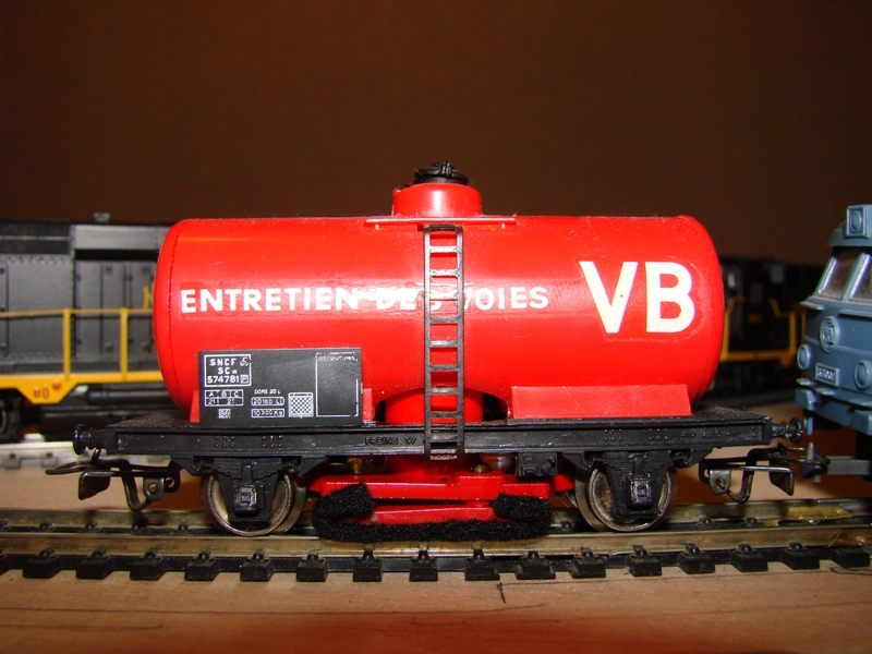

A l’arrière du convoi un Wagon nettoyeur Jouef :
Au début j'avais imaginer motorisé les brosses pour qu'elles tournent.
Mais le frottement suffi a décoller les saleté .
Les brosses tournent de temps en temps toutes seule, jonction de rails ou aiguillages .

Mes trains roulant asser rarement ce n'est pourtant que le wagons Jouef avec de l'essence F qui nettoie les voie.
