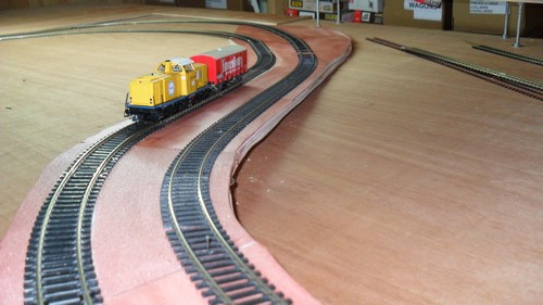

Message  Sylvestre le Jeu 26 Mar - 18:26
Et voila mon travail de samedi dernier et de la semaine:
L'entrée de gare coté ouest
Le branchement provisoire de MM pour les tests
Le V211 FRASCA de chez Roco me sert à tout:  c'est un super engin, bien puissant:
Ici, apres les tests d'usages, il fait plusieurs tours sur toutes les voies pour le nettoyage
030 DB Electrotren plus 2 wagons Piko pour les tests de roulement
Pour finir (pour cette fois) une vue d'ensemble de ce que sera la gare
Re: Sylvester's réseau
Message  Nicolas le Jeu 26 Mar - 23:50
nickel.
Par contre là je vois un soucis a venir :
Un petit bout droit entre deux courbe c'est pas esthétique.
De plus là c'est a la base de la pente, j'ai peur a des dételages intempestif voir pire.
Une grande courbe aurais été mieux mécaniquement et plus jolie.
Messages : 1056
Message  Sylvestre le Ven 27 Mar - 14:59
En effet, mais les aiguilles de sortie de gare m'obligent à un rayon serré (450): c'est la seule solution que j'ai trouvée pour agrandir le rayon
Message  Fab le Ven 3 Avr - 3:47
cela faisait un moment que je n'étais pas passé
tu as bien avancé dis donc !
je ne comprends pas pour l'histoire du début de rampe et des petits bouts droits
pourquoi ne pas avoir utilisé que de la voie courbable, tu faisais le rayon de courbure que tu voulais pour alors !
