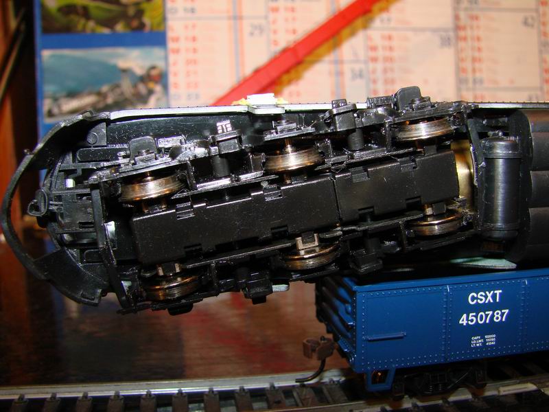

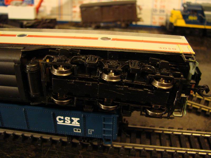

Elle est équipée d’essieux articulés en acier (voir photos) .
Je suis très surpris de trouver ça sur une machine en HO.
