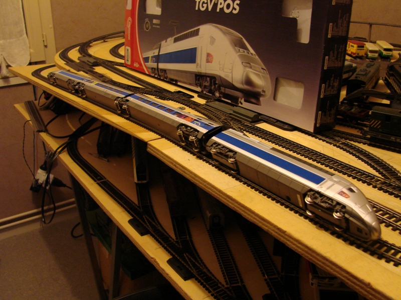

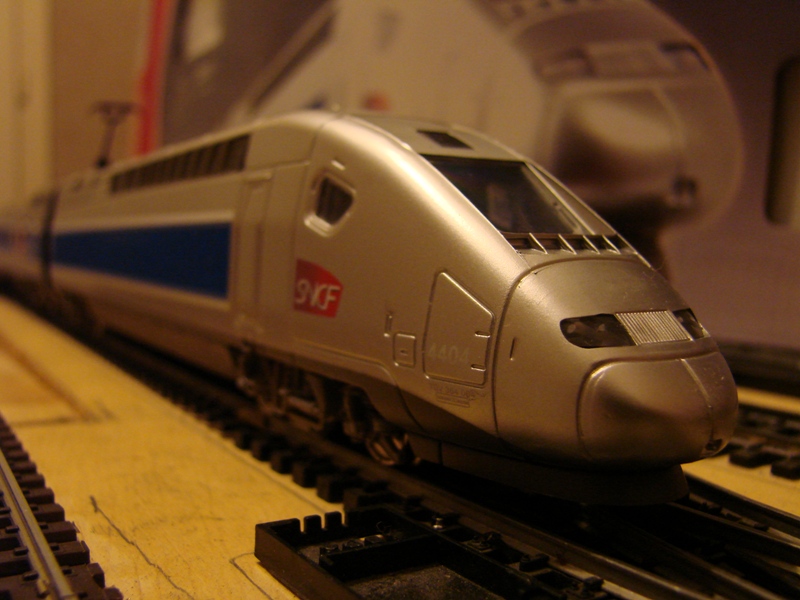

Voici le cadeau de ma chérie.
Un TGV tout neuf sur mon réseaux. Bon il n'est pas encore digitalisé mais ça ne saurais tarder.
Il ce trouve dans toutes les grandes surface en fin d'année pour environ 60€ : Les trains dans les catalogues

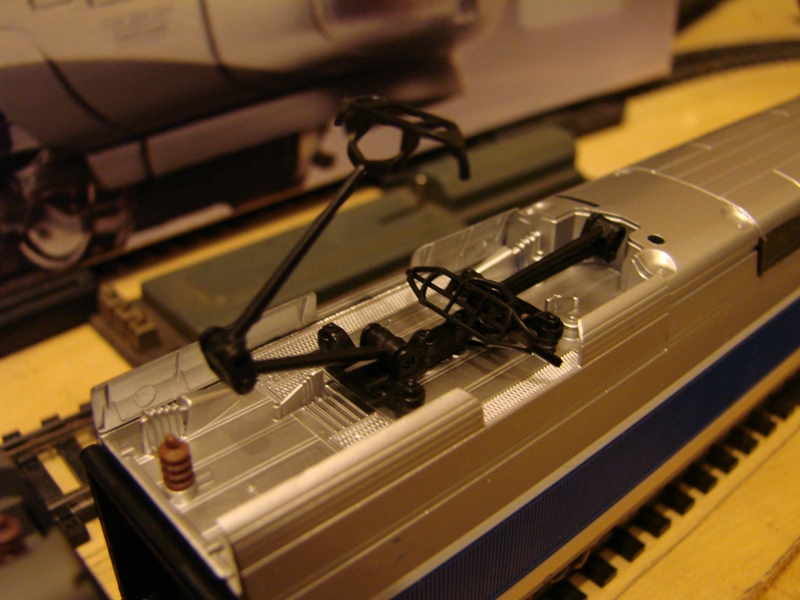

Des pantographes en plastique mais les isolateurs de toitures sont quand même présent.

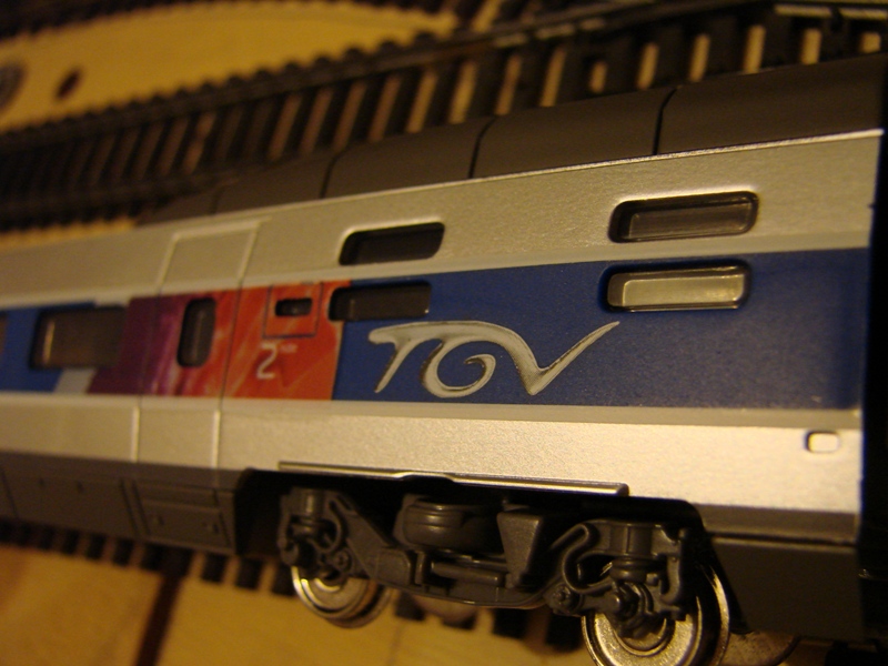

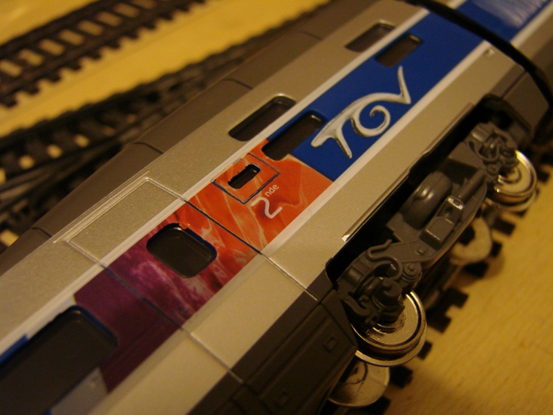

[France] TGV pos Mehano 05

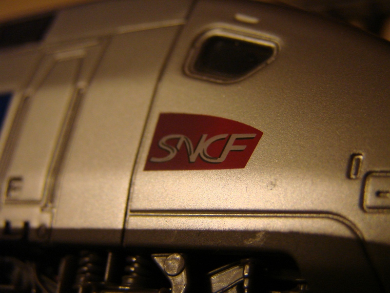

Sérigraphie correct.

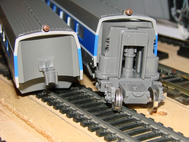

Les attaches centrales sont identique au TGV Jouef des années 90. J'ai d'ailleurs mixer sans problèmes les voitures.
[France] TGV pos Mehano 13
Par contre des attaches propre a Mehano entre les motrices et les voitures.

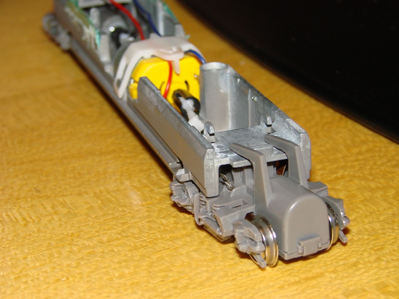

Ouvrons maintenant la motrice avec son châssis metal (zamac)
[France] TGV pos Mehano 15

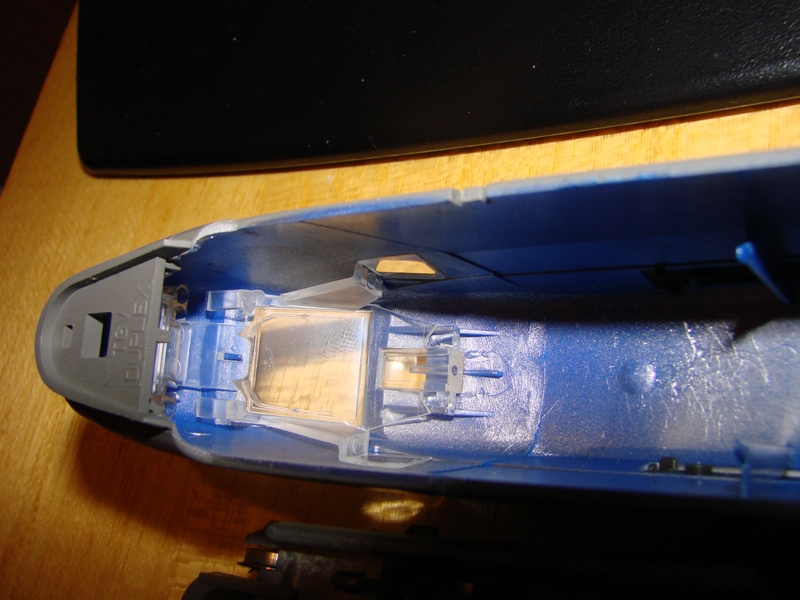

Dans la cabine aucun intérieur, par contre les led trouverons bien leurs places.

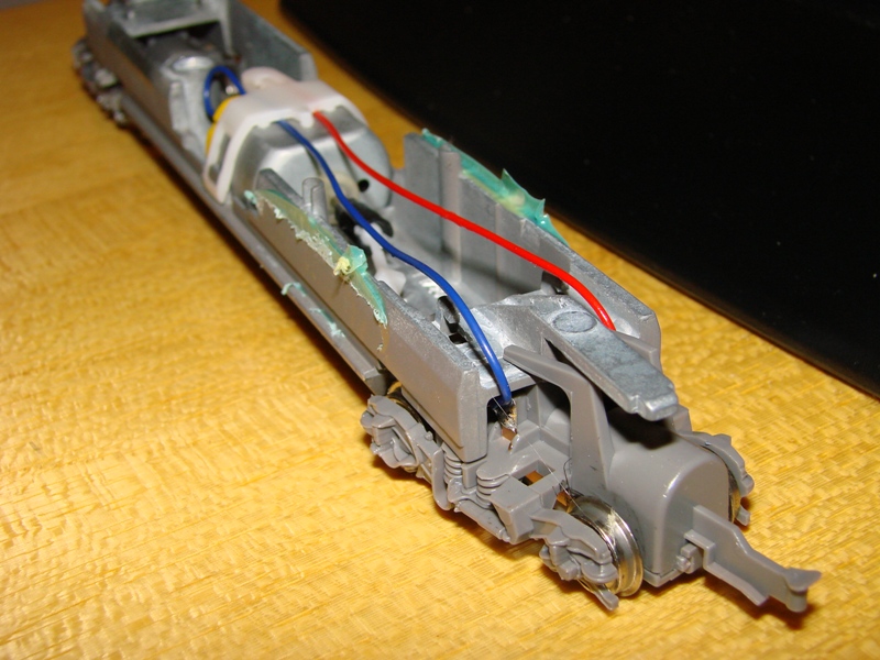

Sur le boggie arrière on vois bien les fils d'alimentation, mais pas sur le boggie avant pourtant pourvu de lamelles de prise de courant.
Le cour du cuivre est tellement haut que Mehano a préférez rogner la dessus ?

Voici les photos de l'assemblage Mehano/Jouef :
[France] TGV pos Mehano 22
[France] TGV pos Mehano 23
[France] TGV pos Mehano 24

Ce que font la plupart des gens c'est l'inverse.
Ils prennent un TGV Lima version modéliste et motorise la motrice Lima avec la mécanique du Mehano.
On passe ainsi d'un vieux moteur annulaire entrainant que deux essieux sur un châssis plastique a une loco totalement motrice sur les 4 essieux avec châssis metal.
Le moteur Mehano peut même etre facilement remplacé par un 5 pôles.
C'est très facile tout est au millimètres identiques .
Voila pourquoi sur leboncoin on trouve plein de rame neuve de TGV Mehano sans motrice.
