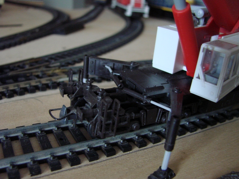

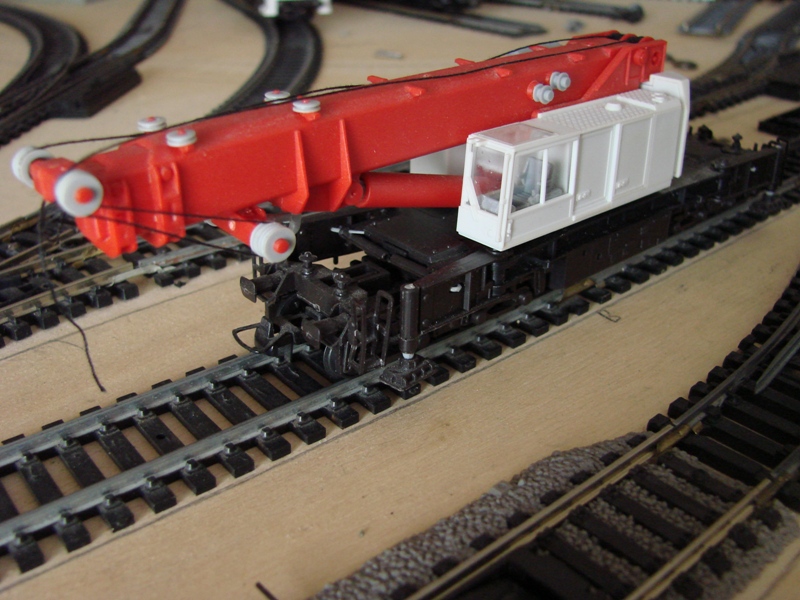

Voici l'une de mes deux grue Kibri Gottwald GS 100.
L'autre est encore en pièces dans sa boite. Embarassed

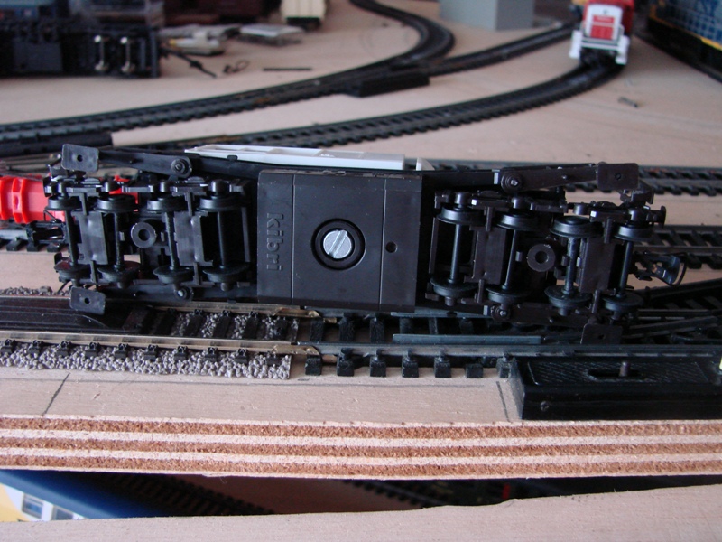

C'est un kit asser facile a assemblé d’on les essieux d'origine doivent etre changer par des roues en metal (Préconiser dans la notice).
Le roulage est imparfait du fait des essieux plastique et de la légèreté de l'ensemble. Rajouter du poids serais bénéfique au roulement.
il y a aussi un problème de conception, les vérins touche les échèle dans les virages et les pieds de ces vérin tapent dans les boitiers de mes aiguillages ancien.
Avec un mécanisme d'aiguillage incruster dans le réseaux il n'y aurais plus ce problème.
La grue reste très détailler et bien finie. Elle peut faire partie d'un diorama sans problème.
Ici il manque quelques détails et autocollant fourni pour la finir.

Re: [Allemagne] Grue kibri Gottwald GS 100
Message  Fab le Ven 13 Sep - 17:45
belle bête aussi !
je ne connaissais pas cette grue
cela fait un peu étrange ce contre-poids téléscopique.
sinon le bras fait costaud. il doit bien avoir moyen de la lester un peu  dans le corps de grue
la vis te permet d'avoir acces  à ce corps non ?

Message  jeanmichelfr11 le Ven 13 Sep - 17:59
Belle grue, essaye du plomb de 4.5 pour les carabine à air comprimé çà le fait bien j'ai lesté du kibri avec quand je faisais du HO...

Message  Nicolas le Sam 14 Sep - 16:23
Fab a écrit:belle bête aussi !
La vis est l'axe de la tourelle.
Je pense que des billes de plomb peuvent aller dans le compartiments entre les deux boggie.

Message  Fab le Dim 15 Sep - 10:55
s'il est creux oui surement
mélangées avec de la colle à bois ça devrait le faire
