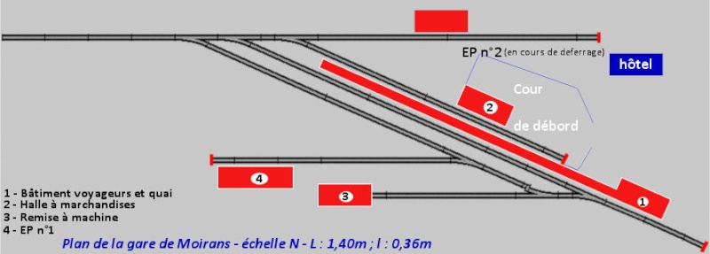

Message  jeanmichelfr11 le Mer 4 Sep - 17:45
Pour cette rentrée 2013, l'équipe infra de Moirans a réorganisé le plan d'occupation des sols.
Je trouve ce plan super :
plan créé av CDM Rail...
Qu'en pensez-vous ?
Le réseau sera en définitive un "point-to-point".

Re: De Moirans à Eichenried en N
Message  Fab le Jeu 5 Sep - 5:09
j'y réfléchi
mais un premier point me tracase sur ton EP n°1   par rapport   à  la longueur de coulisse nécessaire
et la remise aussi sa place me fait bizarre
j'essaierai de te proposer autre chose
sinon oui c'est pas mal , il y a de quoi jouer

Message  jeanmichelfr11 le Jeu 5 Sep - 8:26
@ Fab, les manoeuvres seront faites à "la pièce", je m'explique, le patachon arrive sur la voie à quai, dételage et départ pour la remise pour ravitaillement, pendant ce temps le loctracteur situé sur la voie 2 et vas prendre un wagon et l'envoyer soit sur l'EP1,après ravitaillemnt, la loco du patachon vas prender sa coupe et la livrer soit à la Halle soit à l'EP2. Puis la loco va "dormir" à l'annexe et le lendemain elle prends les wagons chargés et repart à sa gare d'origine. En tout cas de belles manoeuvres en perspectives...
Messages : 1371
Message  Fab le Ven 6 Sep - 5:19
je suis lourd mais tu numérotes tes voies dans quel sens ?
V1: voie pour remise et ep1
V2: voie de quai (gare)
V3: voie de la halle
ou autrement
autre question : ta loco de patachon ,tu la retournes comment ? tu n'as pas de plaque tournante (ou pont)
si elle arrive en marche AV elle devra repartir en marche AR ,pas terrible ,à mon goût bien sûr, si l'on suppose qu'elle vienne de loin.
dans ton scénario (qui est bien ) il y a ,à mon avis une petite erreur de fonctionnement
il est préférable que ta loco quand elle arrive amène sa coupe ,ou tout , directement à la halle , ou autre voie, avant d'aller ravitailler et dormir
le locotracteur lui s'occupant de dispatcher le reste
si tu fais arriver tout sur ta voie à quai ,tu bloques ton quai !
donc pas de possibilité de faire venir ou partir un autorail (ou autre) à ou de la gare
d'où une possibilité de jeu en moins !
voilà pour le moment

Message  jeanmichelfr11 le Ven 6 Sep - 8:57
@ Fab, Merci beaucoup pour tes remarques,
- la voie 1 c'est la voie à quai, la voie 2 c'est la halle et la voie3a : la remise, la voie 3b :  l'EP1, la voie 3 : voie de remise en-tête
- la loco du patachon est soit la 040 soit la 67000, donc aucun problème pour le retour en marche arrière (040),
je prends note de faire arriver le patachon sur la voie 2( donc la Halle)...
Messages : 1371
Message  Fab le Ven 6 Sep - 10:48
autre réflexion
à moins de faire un rajout d'aiguille entre V1 et V3
si ton locotracteur prend en halle ce qui doit aller à l'ep1 il ne pour pas repartir de l'E.P. 1
il faut ,donc,  qu' il l'alimente en  poussant
donc erreur de ma part (en partie) ta traction de patachon doit plutôt livrer le tout en V3 et non en V2
si l'on veut garder V1 de libre
perso j'aurais mis la remise dans le prolongement de V3  avec une plaque tournante un tout petit peu avant
ce qui pourrait presque te faire une ou deux voies de stockage (futs d'huile ,essieux, ferraille,charbon une autre machine ,....)
si tu comprends et vois ce que je veux dire
voilà pour faire simple
fait vite fait avec paint
mais il y a un soucis de format

Message  jeanmichelfr11 le Dim 8 Sep - 19:51
Voici un nouveau plan établi avec CDM rails, en mettant un pont tournant, je perds un EP...
Messages : 1371
Message  Fab le Lun 9 Sep - 11:56
pourquoi avoir tout changé ?
l'autre était pas mal  , et je pensais plus à une plaque tournante mue par des cabestans par exemple
sur celui là ton pont tournant régit tout et il risque de te couter un bras en plus.
sinon si tu mets ta remise du coté de la gare  tu te libères de la place pour un 2ème EP
j'ai fais deux variantes (remise en haut ou au milieu
juste vite fait
Message  jeanmichelfr11 le Lun 9 Sep - 13:51
@ Fab, excuse-moi, je n'avais pas compris, je n'ai pas pigé à une simple plaque mise en route manuellement par l'équipe de conduite... J'ai en stock deux disques transparents qui se trouvaient à l'époque dans des boite de CD à graver je pourrais les travailler pour en faire une plaque : Ø 11,85cm, qu'en penses-tu ? Dessus je peux y faire tourner la 67000, donc des machines plus petites ça ira (et c'est conforme à la politique du réseau).
Donc, le plan suivant que j' ai modifié  comprend la petite plaque :
La jonction V1/V3 existe déjà en entrée de gare le paneau "LM" sera situé à peu près au milieu de la ligne droite de l'arrivée en gare (avant le premier aiguillage où il y aura le panneau "V"). La petite plaque en question sera à l'extrémité du quai vers le buttoir.
Messages : 1371
Message  Fab le Lun 9 Sep - 16:56
comme je ne pratique pas le N , pour les mesures  je ne sais pas
mais il faut que ta plaque soit juste à la dimension de ta machine la plus longue (du moins au moins de tous les essieux)
11.85  je pense que ça doit être bon .
sinon il te faudra quand même bidouiller un truc pour faire passer le courant des rails des voies  aux rails de la plaque .
autrement je reste sur ma position  d'emplacement de la remise et de la plaque (plolong.V3)
mais même comme ça il y a de quoi bien s'amuser!
une fois fait à blanc et que tu puisses faire tes essais de roulement
tu seras assez tôt pour modifier si besoin
et une fois que le plan de voies te plais tu finis par le décor (le plus long à faire )

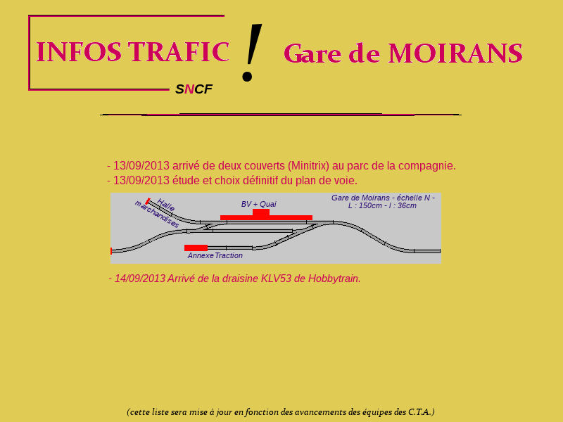

Message  jeanmichelfr11 le Sam 14 Sep - 16:23
Ma compagnie privée se nomme C.T.A. Compagnie des Transports Autonomes
et voici le compte rendu de la première reunion :
-  Les trains seront court : une motrice et 3 à 4 voitures ou wagons à deux essieux.
-  La gare de Moirans ne comprendra qu'un seul quai, une halle à marchandises et une annexe traction.
Et, enfin, le compte rendu de la Société Nouvelle de Construction Ferroviaire :
Messages : 1371

Message  Fab le Dim 15 Sep - 10:58
eh ! ouais pas mal comme ça aussi
et cela te permets de continuer de chaque bords
Message  jeanmichelfr11 le Dim 15 Sep - 12:33
eh, oui c'est prévu pour, en tout cas merci pour tes conseils Fab...
