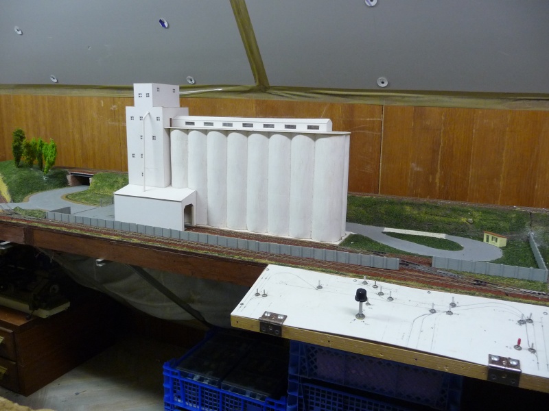

Message  Fab le Lun 17 Déc - 21:00
8 cm de diamètre me paraît grand pour du N
pour info les miens font diam 8,5 pour du 12 de haut et diam 7,5 pour du 9 de haut
tout ça pour un réseau en HO
pour te donner une idée
vue de haut
Re: De Moirans à Eichenried en N
Message  Fab le Lun 17 Déc - 21:03
et pour l'eau
perso je metterai un chateau d'eau
cela sert pour les diesels comme pour la vapeur (réutilisation du temps passé)
Message  jeanmichelfr11 le Lun 17 Déc - 22:01
@ Fab, Superbe installation, une unité de stockage pour la région ? Tu les fait avec quel matériaux tes cuves ? et les tuyauteries ?
Le château d'eau j'y ai pensé, après mon post, d'autant que je vais faire venir des vapeurs sur mon réseau...
Merci pour les renseignements...
Message  Fab le Mar 18 Déc - 6:18
le petites cuves sont des coquilles de cadeaux des gros oeufs Kinder
les grandes cuves sont des épaisseurs d'isolant en mousse polyuréthanes collées(colle à bois) et mises en formes et peintes (styrodur,etc..) la "montagne" en arrière plan est en isolant.
quand au tuyaux se sont des chutes de grappes de maquettes plastique coupées, mises en forme, peintes et collées colle à bois aussi parce que l'isolant ne supporte pas la colle pour plastique
mais pour toi je pense que ,en base de travail, des cartons de rouleaux d'essuie tout ou de PQ peuvent peut-être le faire .
ou alors directement en isolant
tiens un autre exemple de ce que l'on peut faire avec de l'isolant aussi (mais là !y a du taff)
content d'avoir pû t'aider
